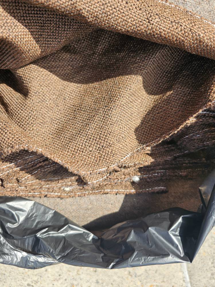

Voy a hacer un Jawa pero la versión de the mandalorian, tiene algunas diferencias con el Jawa de la trilogía original, la más notoria es el tipo de tela en vez de utilizar monks cloth utiliza burlap, ahorita vine a estados unidos y pasé a comprar 6 yardas de burlap café

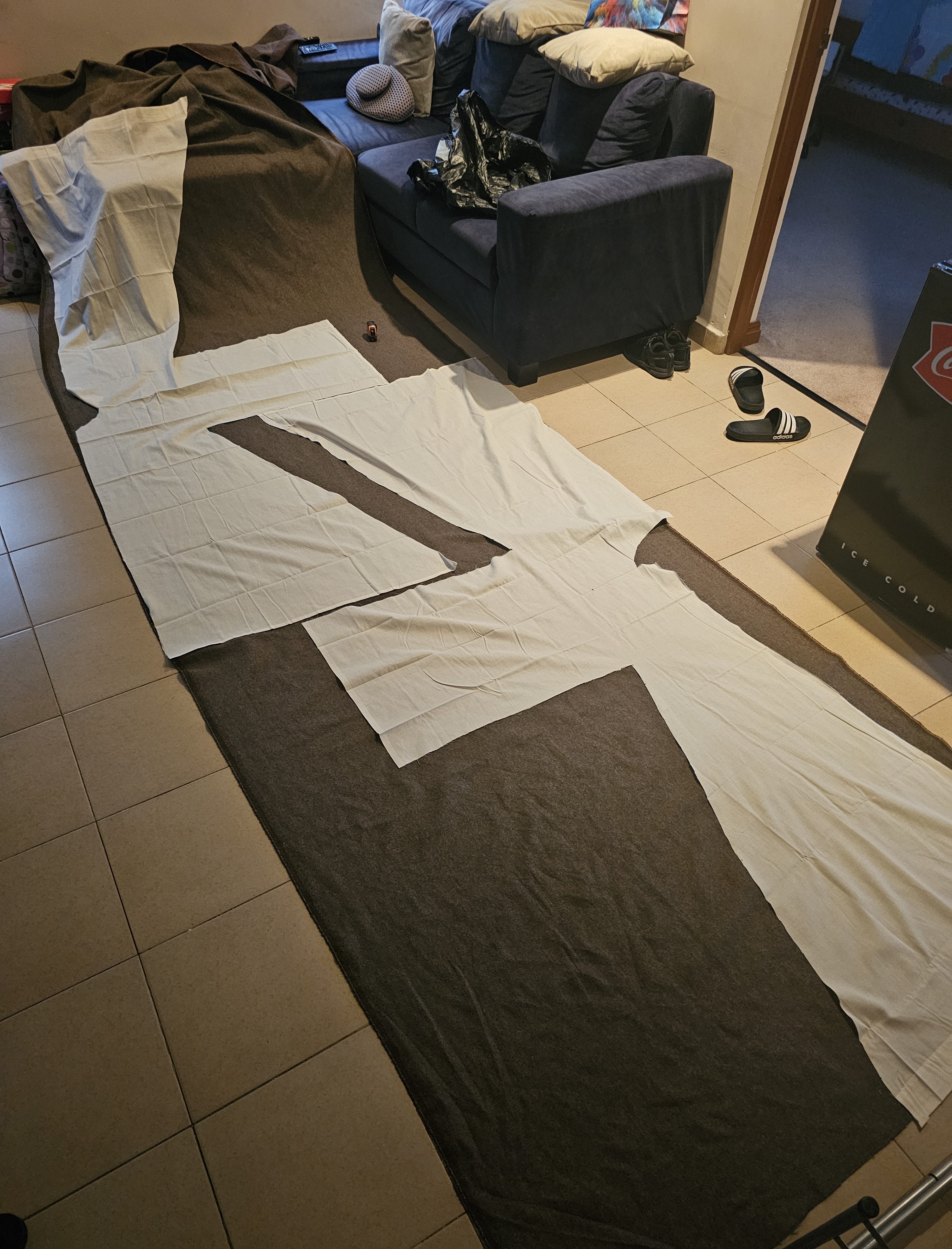

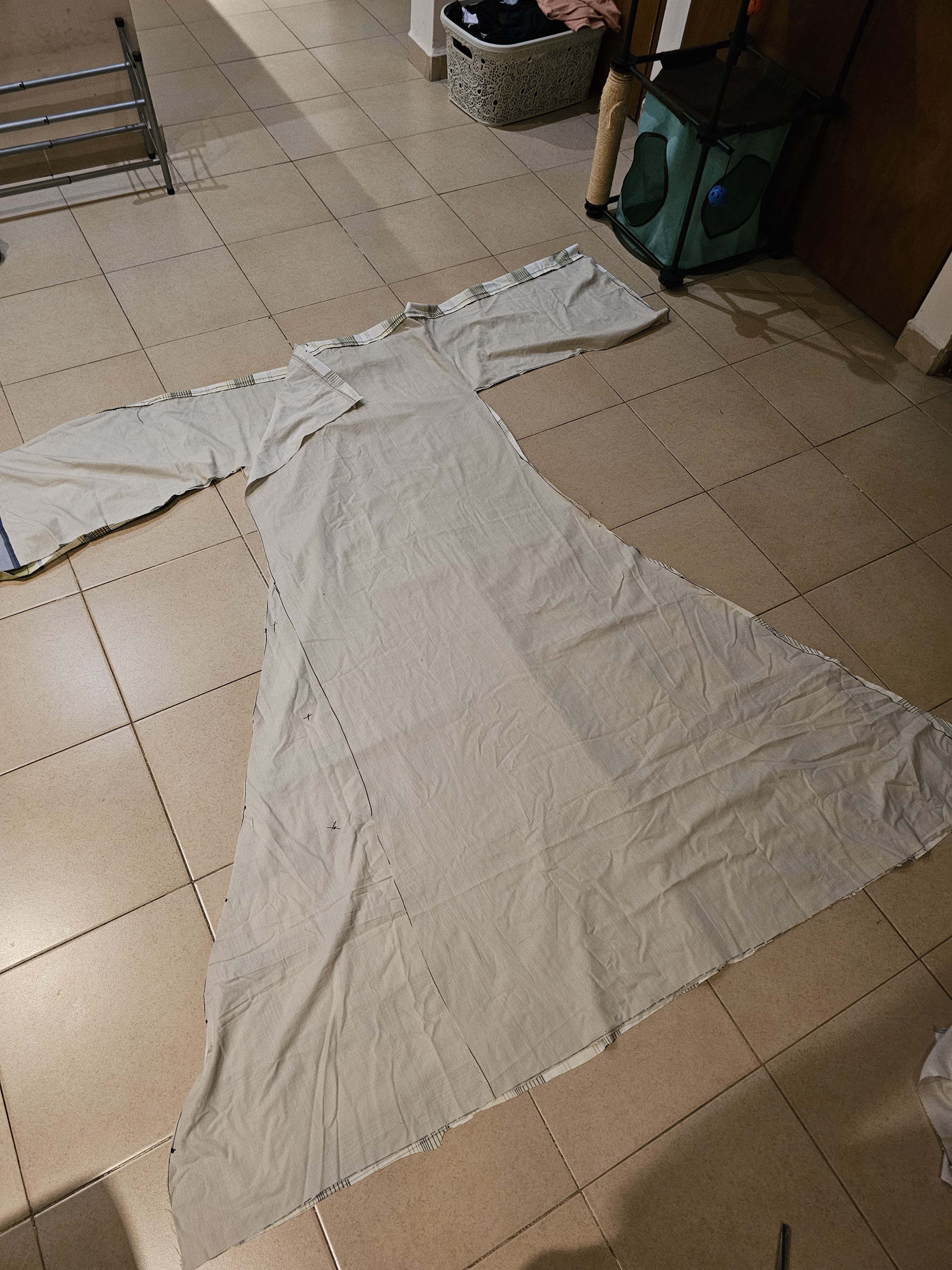

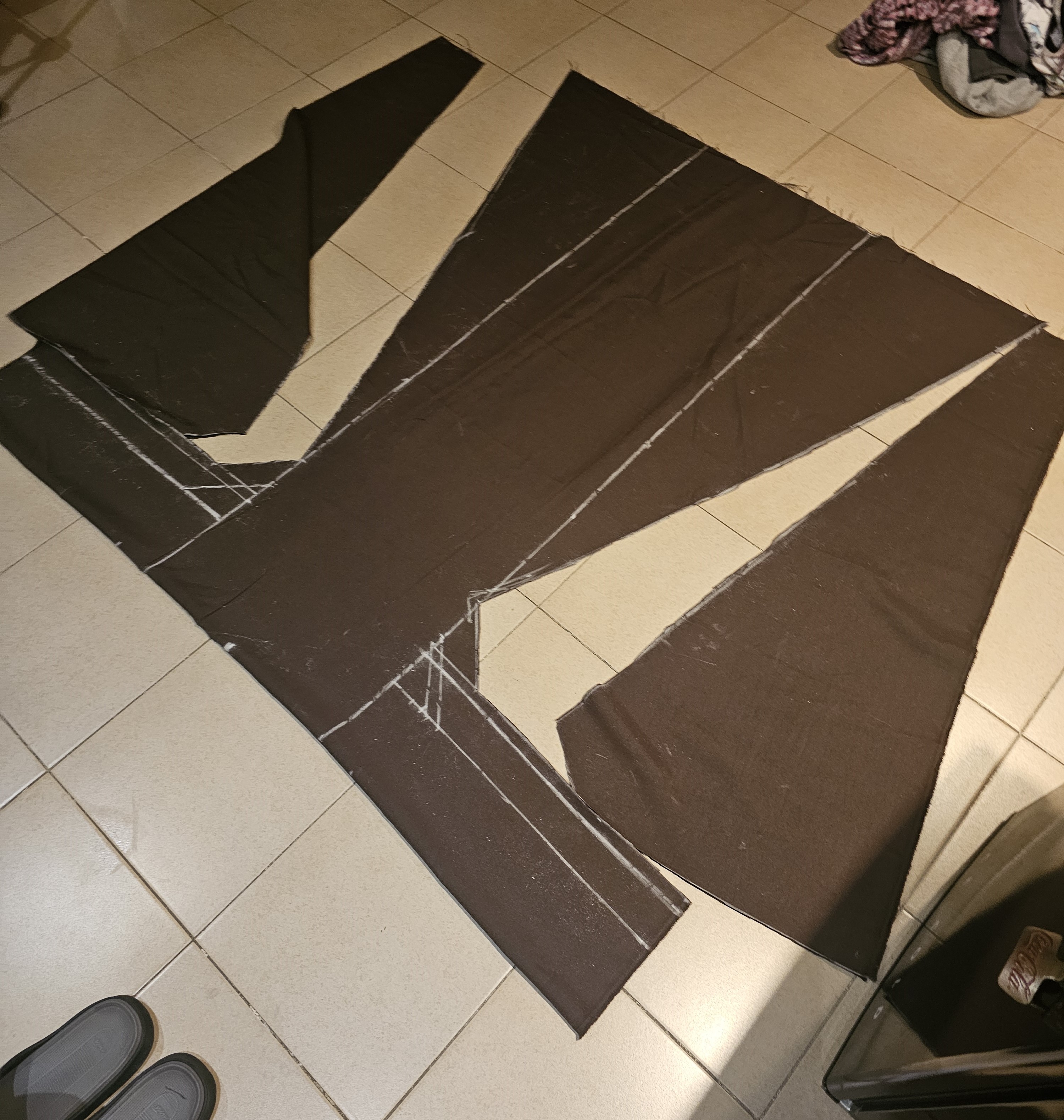

Trabajando en el patrón del jawa, la construcción es diferente al de la trilogía original, este debe ser en dos parte con una unión visible en el centro en la parte de atrás y debe cerrarse por enfrente, todavía tengo que hacer algunos ajustes del largo y el ancho de las mangas que no son tan grandes como los de la OT

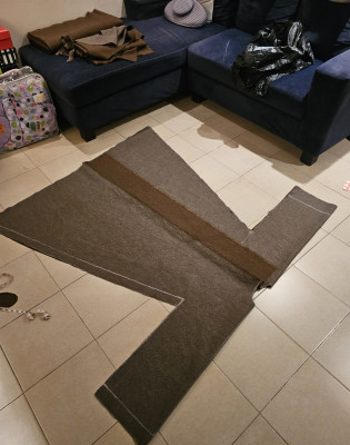

He estado avanzando mucho con el Jawa, me he estado guiando mucho en el único build thread completo de este traje que hay en el foro del clan Krayt jaja

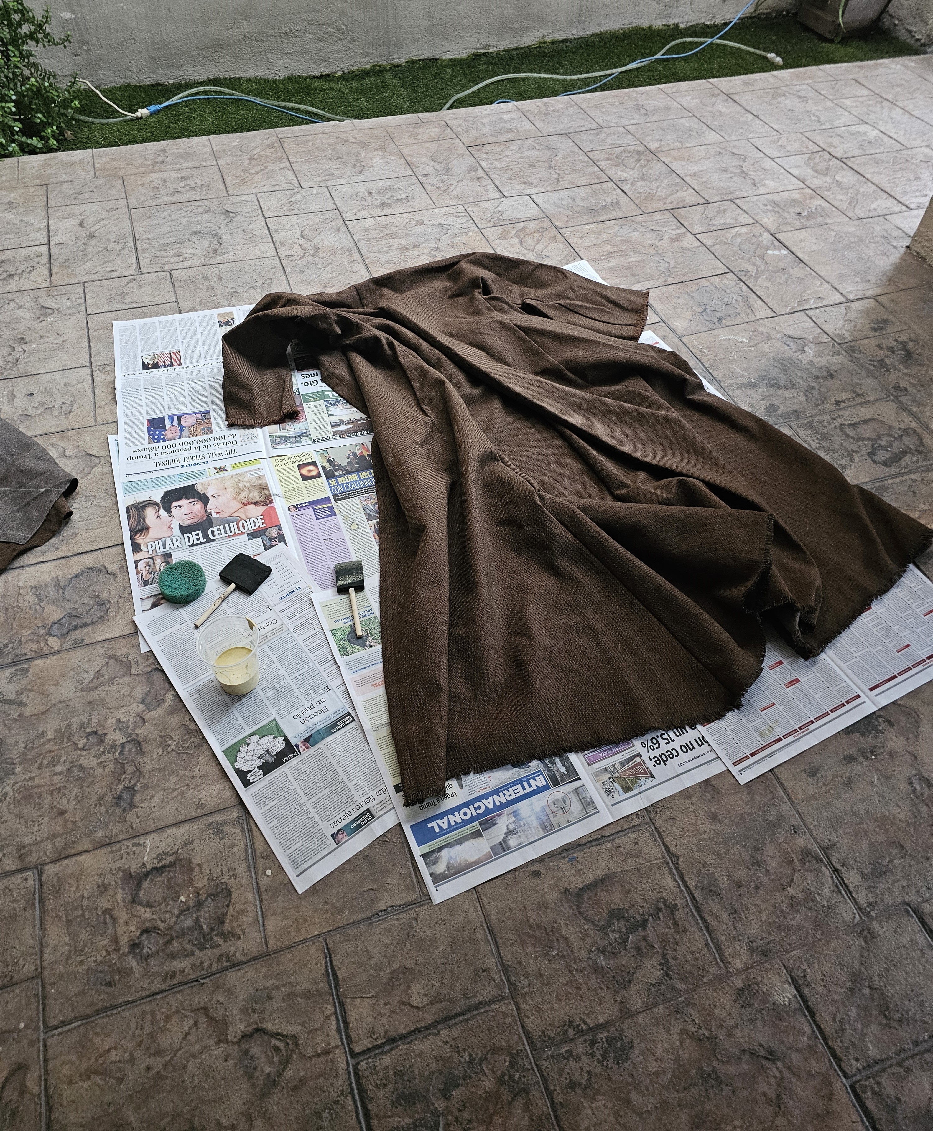

Empece lavando la tela que dicen que puede encoger un poco, tengo 11 metros de tela por que estoy haciendo 2 Jawas uno para mí y otro para un amigo que me va a acompañar a japón y también quiere unirse a la 501 jaja
Ya tenía el patrón hecho en otra tela entonces ya solo lo tracé y recorté

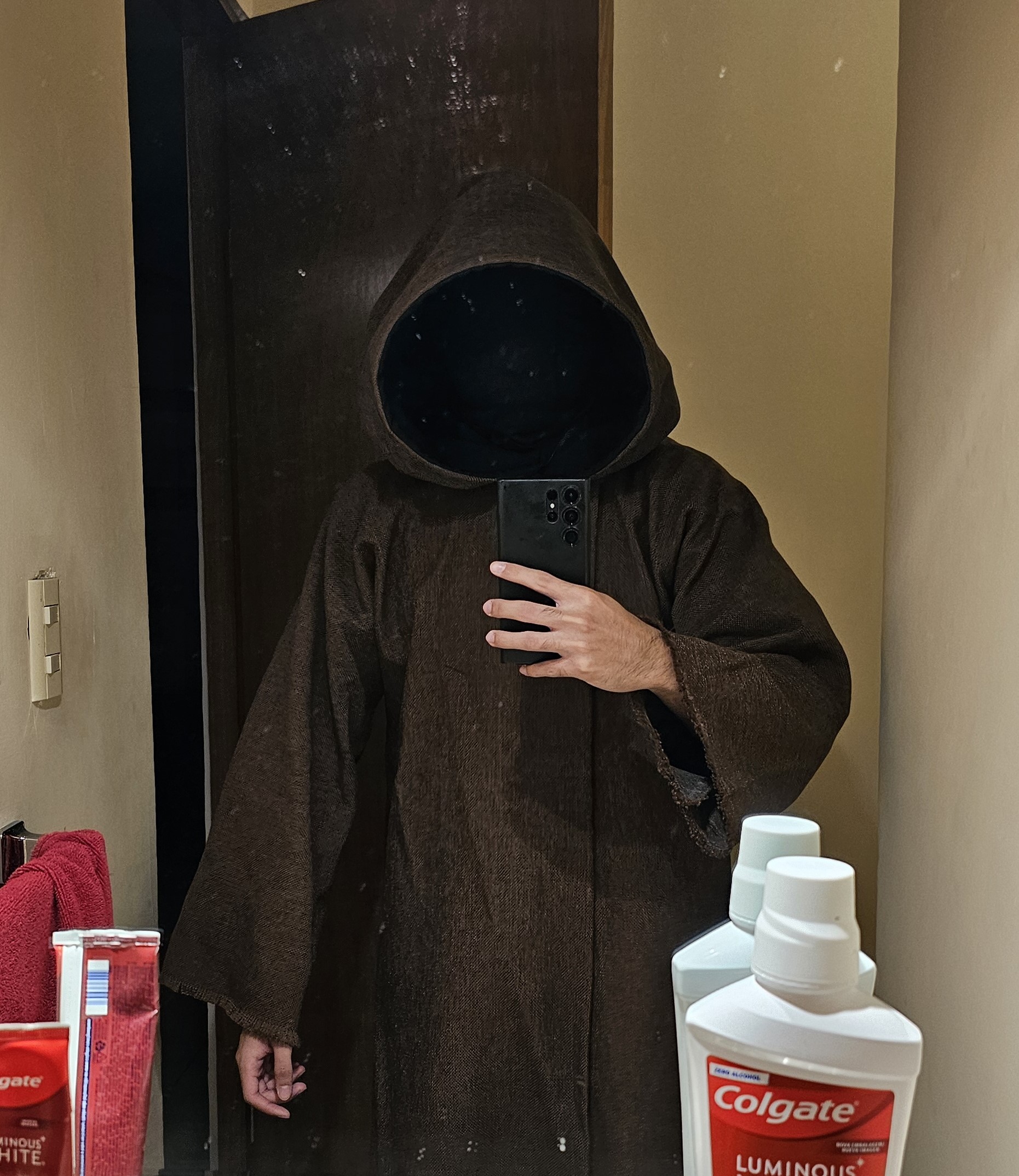

Y bueno ya casi no tomé fotos del proceso pero ya terminé la outer tunic y la capucha, la verdad para ser la primera vez usando una maquina de coser siento que me quedó muy padre jaja, ya solo me falta terminar la inner tunic y esperar a que me lleguen los guantes, leds y la bandolera, todo lo encontré en aliexpress entonces a ver que tal sale

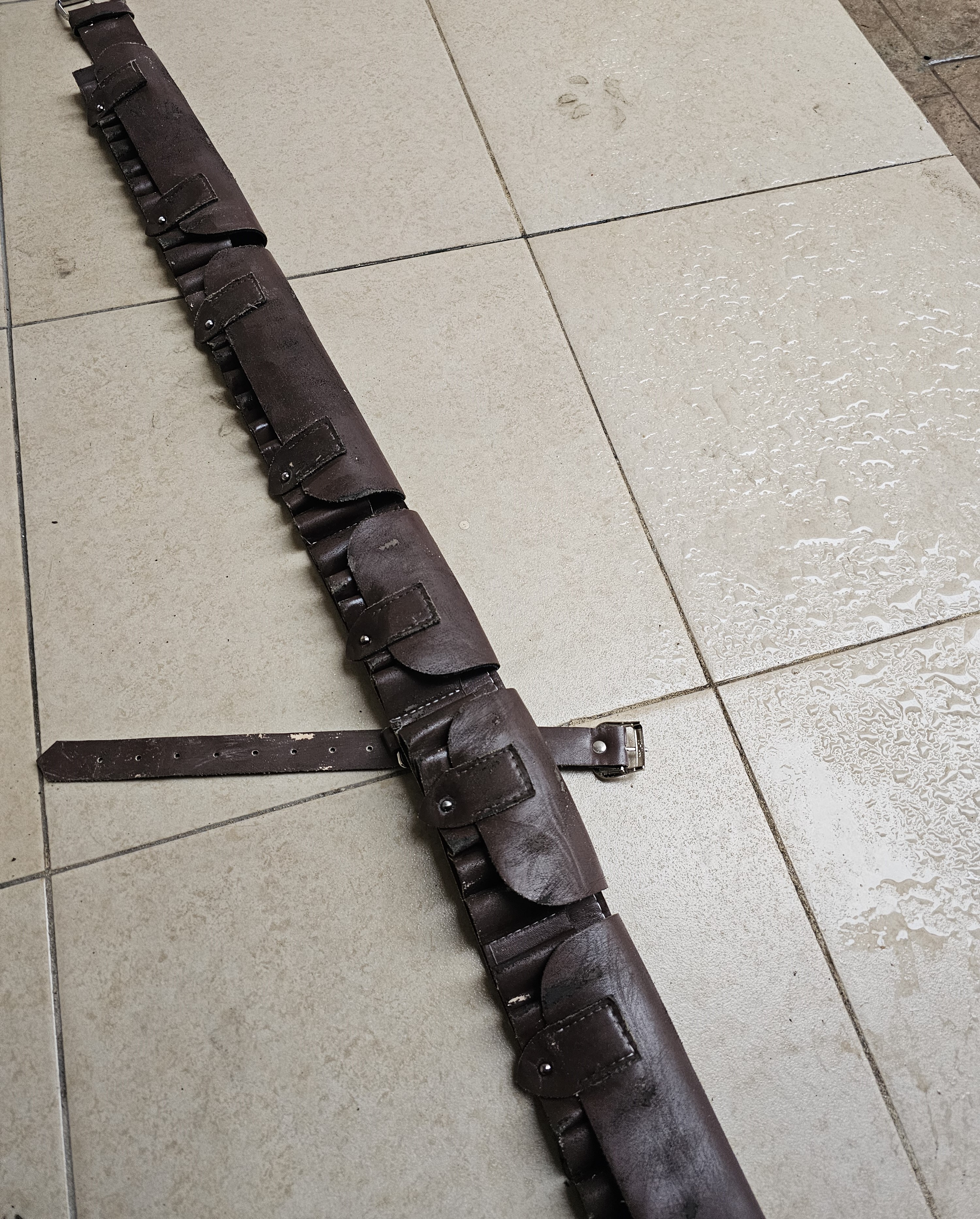

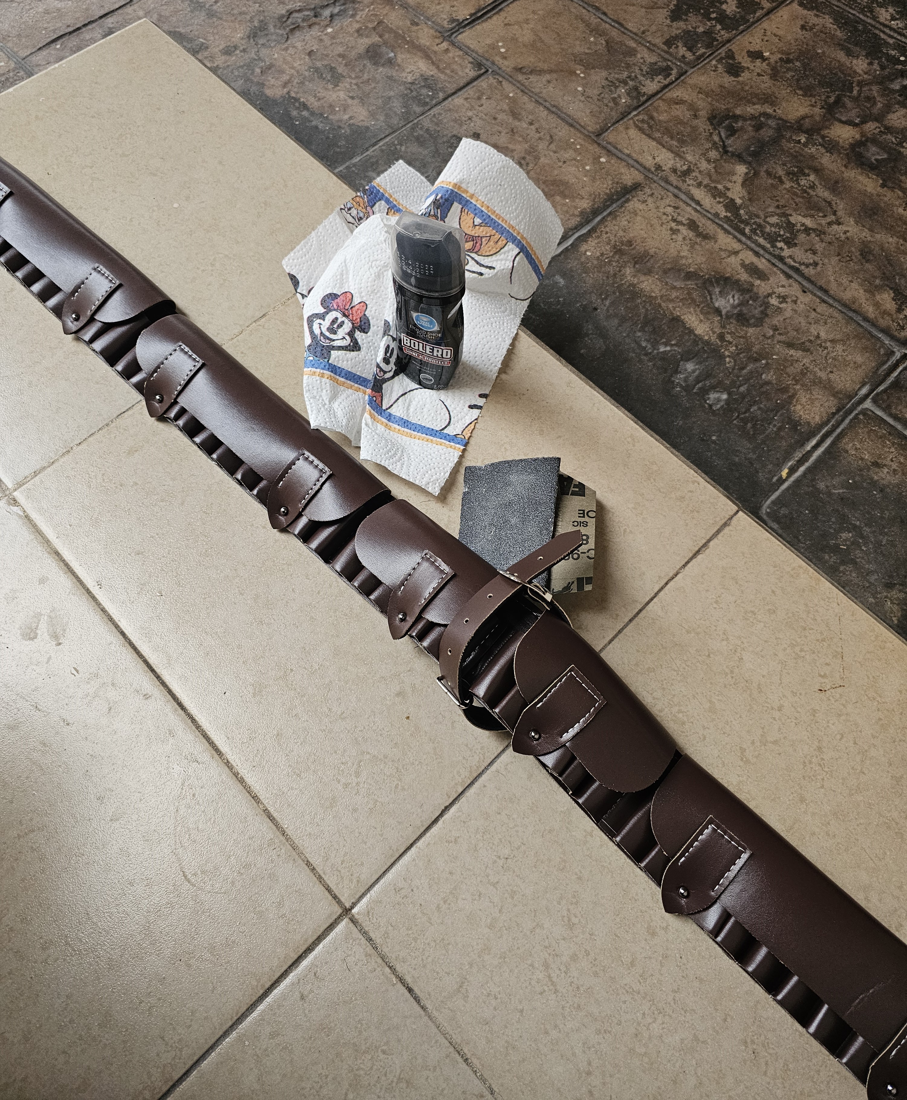

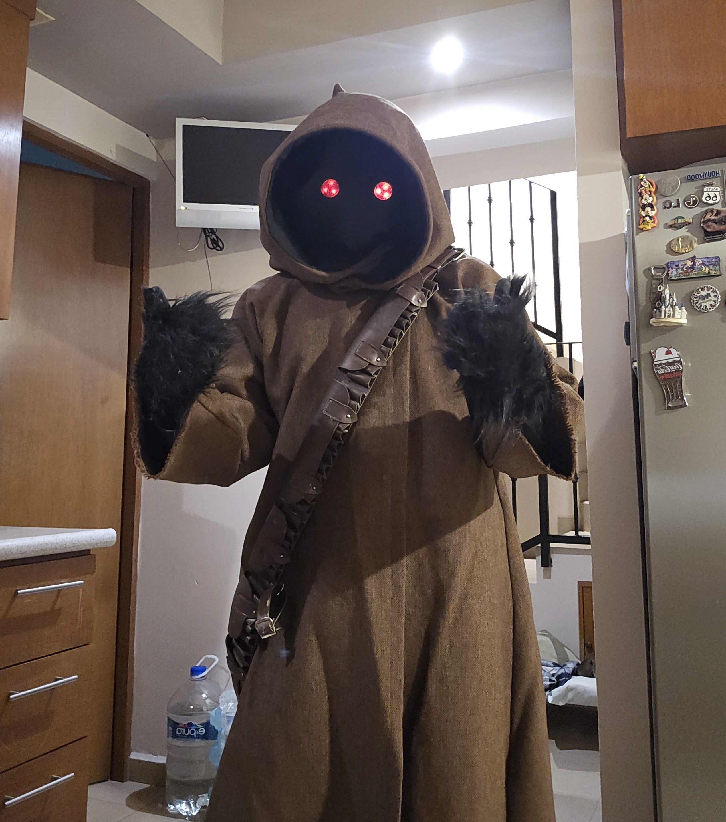

Ya me llegó todo lo que me faltaba para terminar el traje, pedí unas bandoleras por Aliexpress, son de cuero sintético, costaron como 400 pesos, la verdad por el precio se me hacen muy bien, ya nomas les puse un poco de weathering con esa cosa para bolear zapatos y una lija y quedaron super bien

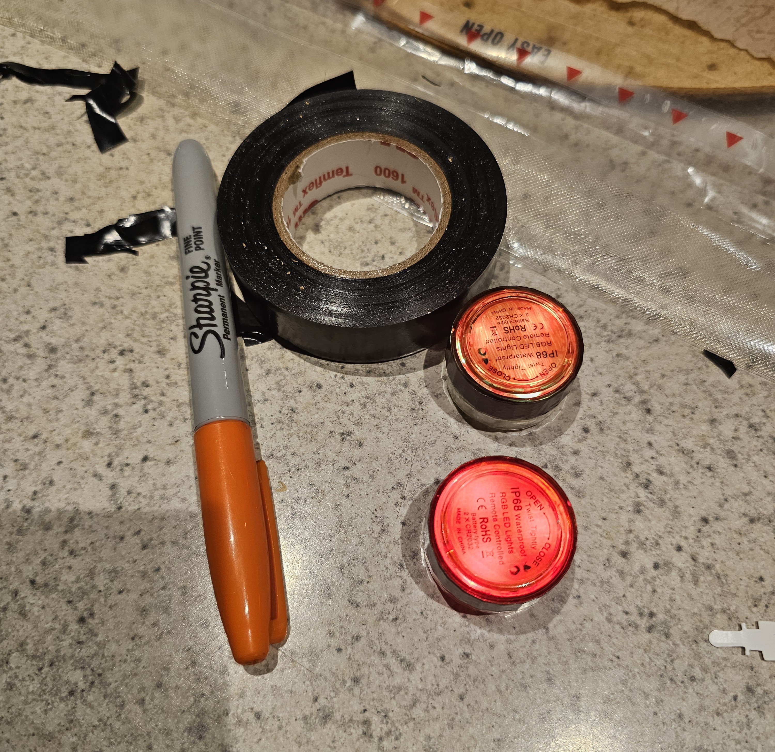

Para los ojos me pedí unas lamparitas leds para peceras, el crl dice que tienen que ser color naranja entonces pinte con sharpie el plastico para llegar al tono, aún no estoy muy contento con el resultado no me gusta que se vean tan marcados los leds, estoy pensando en poner encimas unas tapitas de gatorade para ayudar a difuminar la luz
Ya nomas los monté en un antifaz deportivo y cosí la tela que va por encima, aún falta hacerle los agujeros para que salgan las luces

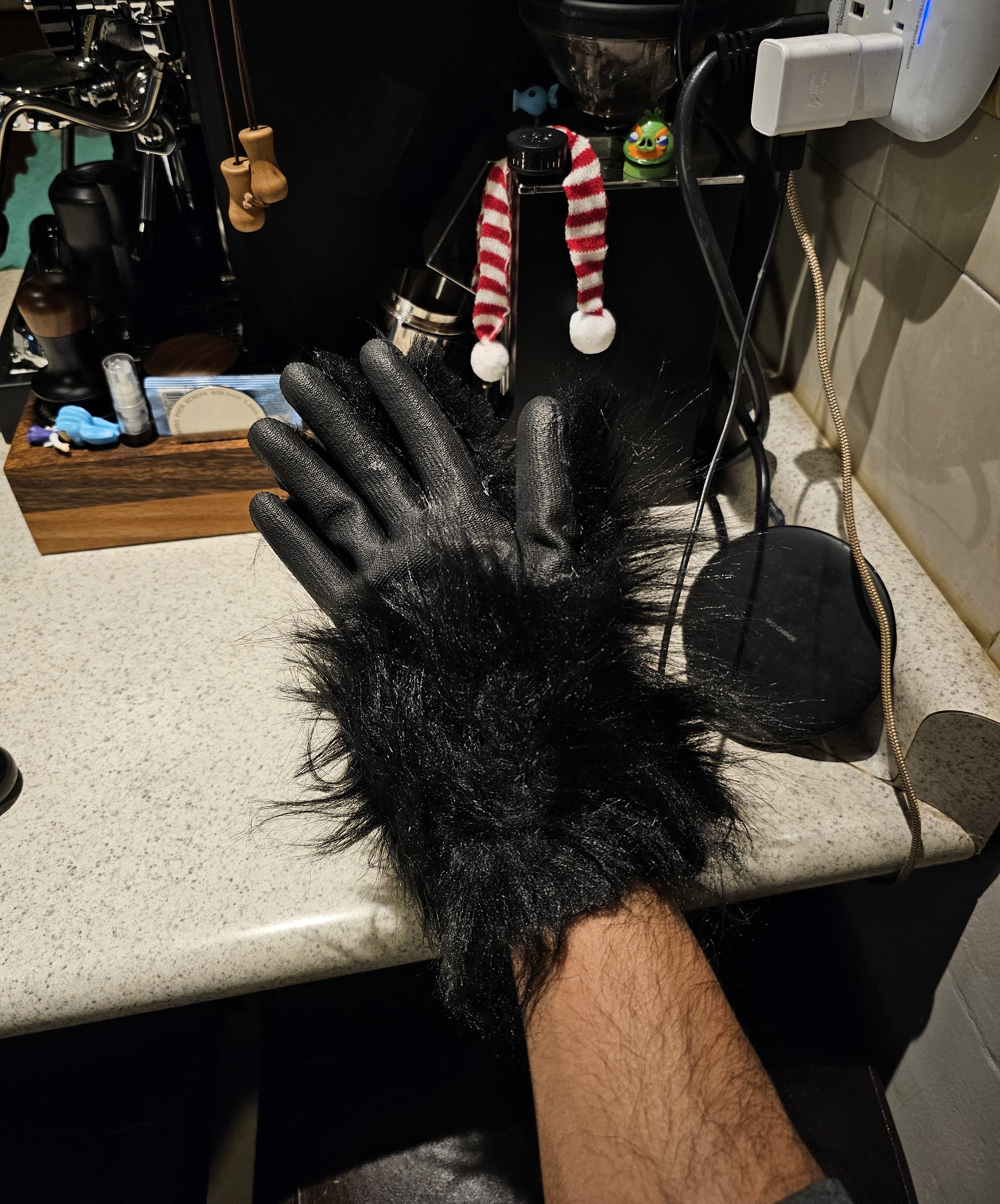

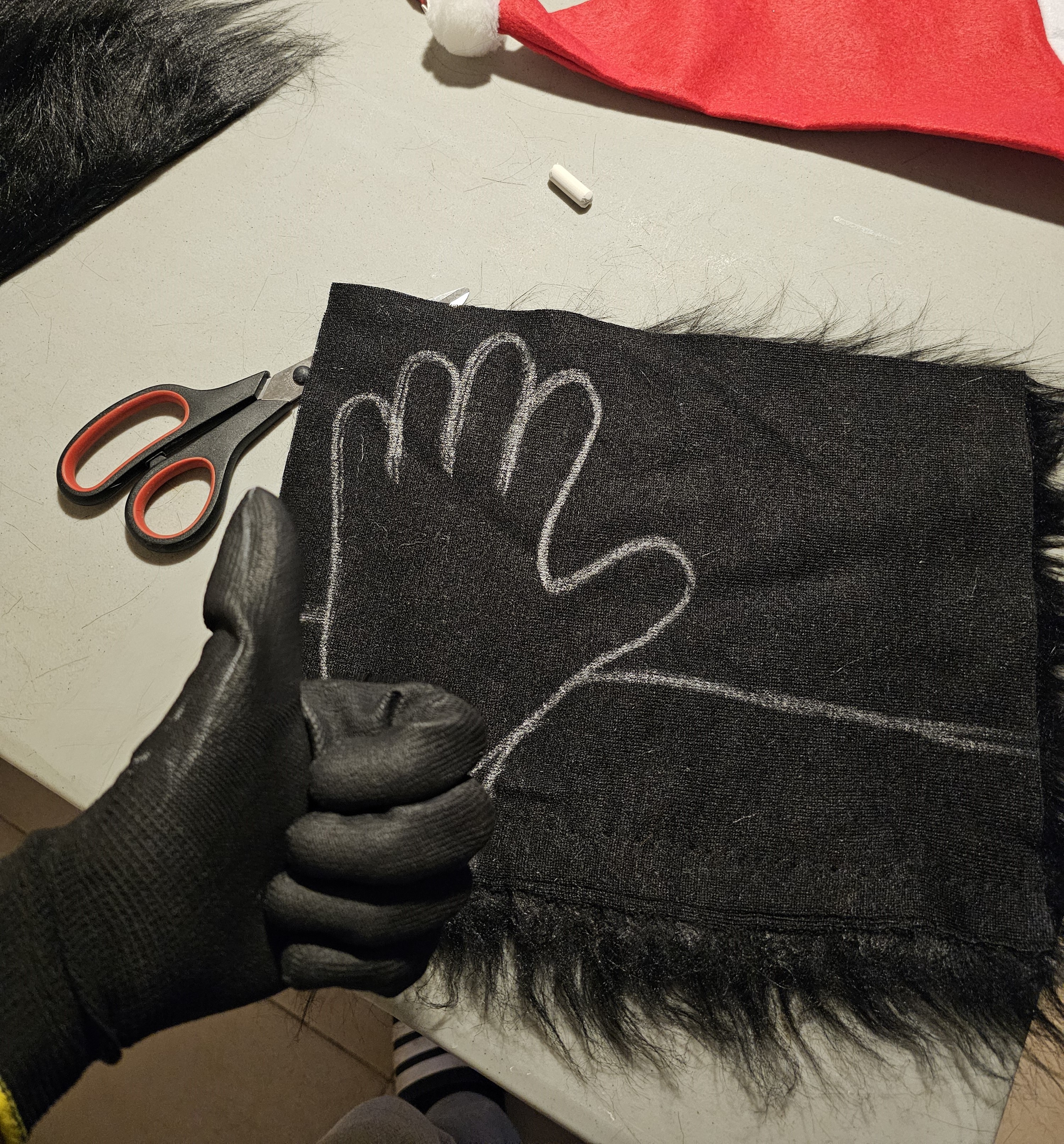

Después hice los guantes, conseguí tela con peluchito y los guantes con palma de plástico como dice el crl, recorté y pegué con silicón caliente, estos sí quedaron muy padres jsjs

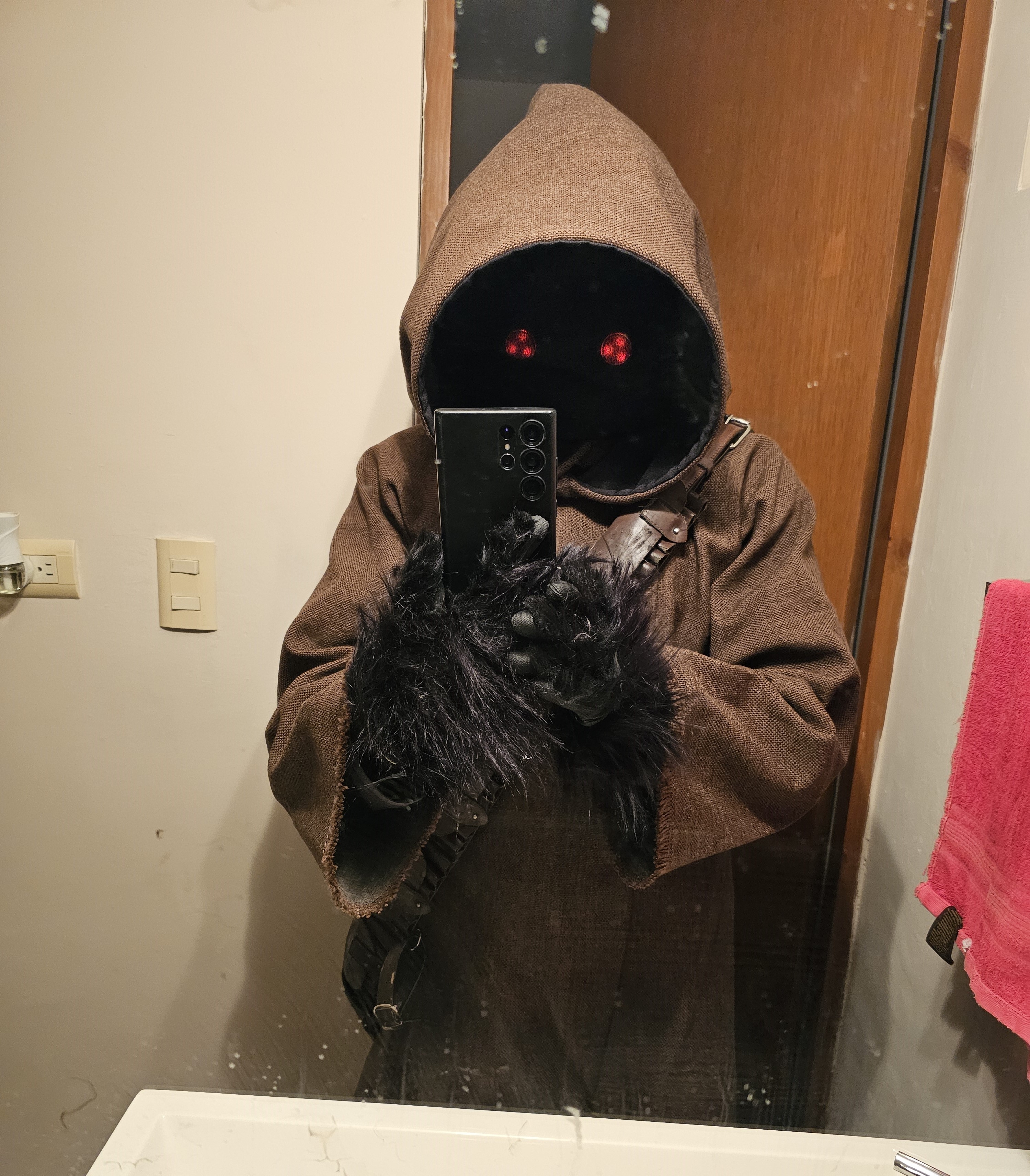

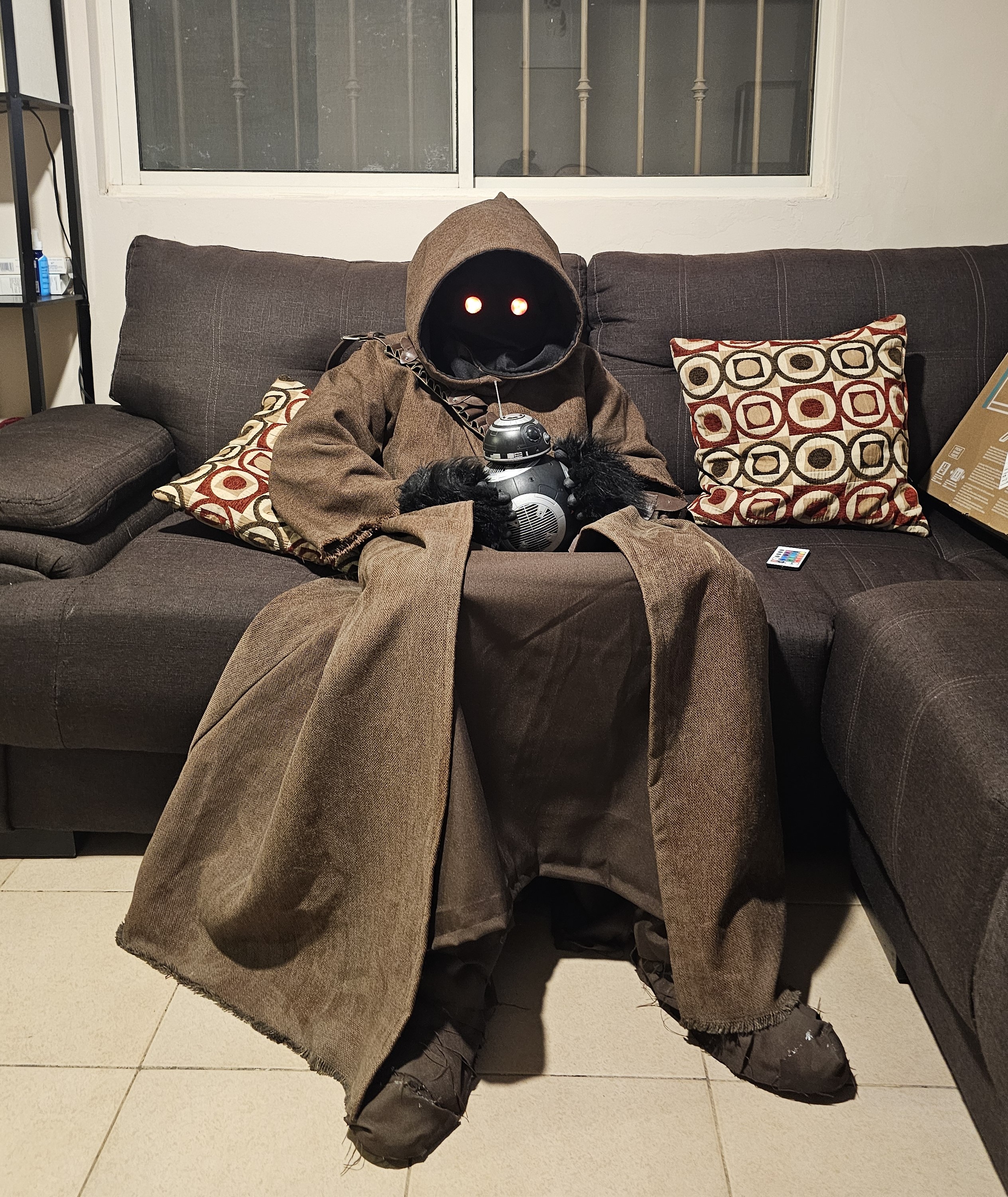

Y bueno ya estoy casi terminando el traje, me faltan nomas las botas y hacer la inner tunic, pero mientras ya me pudé poner el traje para ir viendo como va quedando
Mensajes: 45
Re: Jawa The Mandalorian
Ya para acabar el traje me faltaba la inner tunic, esta no tiene mucha ciencia es un patrón de angelito sencillo

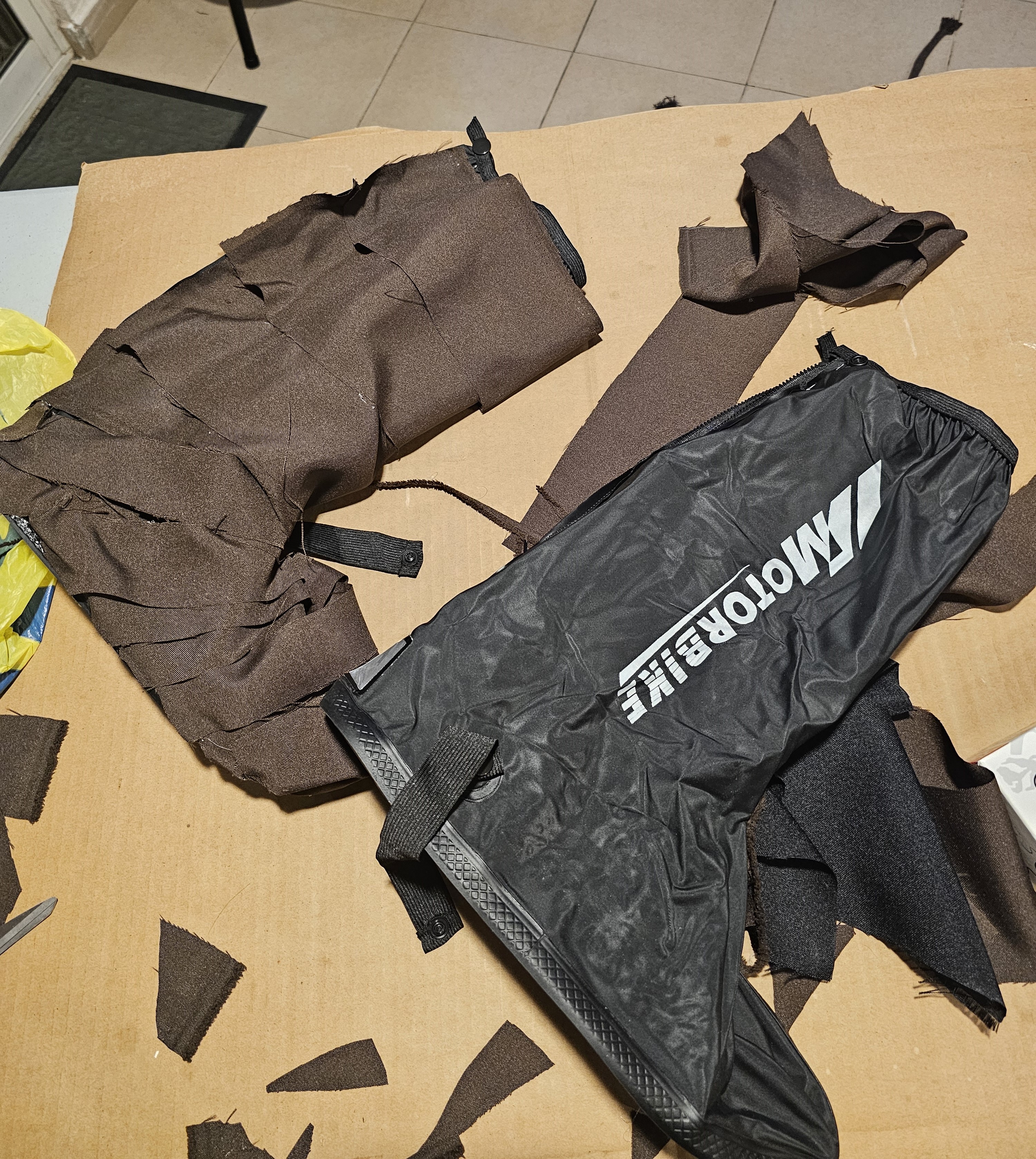

Para las botas, como el plan es llevarselo a japón, no quise comprar unas botas como tal por que iban a ocupar mucho espacio en la maleta, entonces compré estos cobertores de tenis para la lluvia igual en aliexpress y funcionaron bastante bien
Ya solo con un poco de pintura beige diluida en agua le hice unas manchas de arena para que se viera bien sucio
Y ya con eso terminamos ahora sí el Jawita ya solo tengo que tomarme fotos para la revisión :D
